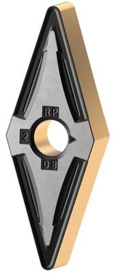

O KCU25B atualiza o KCU25 existente da Kennametal com um revestimento multicamadas KENGold™ PVD recém-projetado que facilita a usinagem de um material para outro, ao mesmo tempo em que garante consistência no corte. O revestimento nanocompósito tem uma adesão de revestimento aprimorada que oferece melhor resistência do flanco e à lascamento. Atualize seus projetos multimateriais e cumpra prazos ao trabalhar em aços, aços inoxidáveis, ferro fundido, ligas resistentes a altas temperaturas e materiais não ferrosos.
Uma visão mais detalhada da tecnologia de revestimento KENGold PVD
Esta tecnologia de revestimento multicamadas é composta por três camadas, cada uma com propriedades de proteção exclusivas:
  • A primeira camada TiSiN é dourada para facilitar a identificação do desgaste.
  • A segunda camada AITiSiN é uma camada intermediária nanoestruturada superdura para resistência superior ao desgaste.
  • A terceira camada AITiN é uma camada base de baixo estresse para excelente resistência à desplacamento.
  • Revestimento multicamada aplicado ao metal duro, proporcionando maior resistência à deformação térmica e excepcional resistência ao desgaste da aresta.
O KCU25B está disponível para uma variedade de estilos e aplicações de insertos.
  • A2: Corte
  • A4: Torneamento, canal e corte
  • K-Lock: Estilo R
  • Fix-Perfect: Estilo C, estilo D, estilo E
  • Beyond Evolution: Torneamento, canal e corte
  • Kenloc: Estilo C, estilo D, estilo S, estilo T, estilo V, estilo W
  • Top Notch: Estilo D, estilo V, estilo K
  • Screw-on: Estilo C, estilo D, estilo R, estilo S, estilo T, estilo V, estilo W
