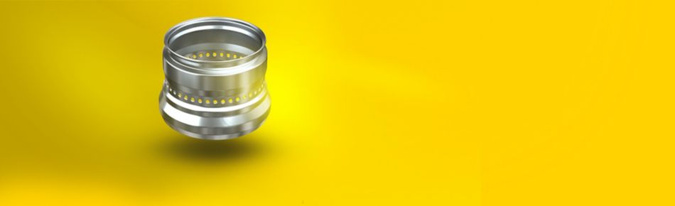

A usinagem de componentes críticos de vôo (rotativos do motor) a taxas de produção nunca vistas antes exige ferramentas confiáveis e de alta precisão para operações de semi-acabamento e acabamento em torneamento.
A segurança do processo para evitar danos ao produto requer tecnologias avançadas de quebra de cavacos.
