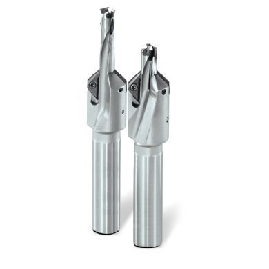

Modulární vrtání s výkonem monolitního karbidu
Nový modulární vrták KenTIP™ FS má širší použití a lepší výkon než jakýkoliv jiný modulární systém. To přináší výrazné úspory a zjednodušení pracovních postupů ve vaší dílně.
Karbid tam, kde na tom záleží. Vrtací korunky KenTIP™ FS pokrývají celou přední část vrtáku. Upínací rozhraní je zcela chráněno před třískami a kontaktem s obrobkem.
Vrtání otvorů s plochým dnem KenTIP FS
  • Tento modulární vrtací systém má rozsah průměrů 6–26 mm.
  • Hloubka vrtání až 12xD.
  • Použitelné pro ocel, nerezovou ocel a litinu.
  • Velké, vysoce leštěné drážky zaručují bezproblémový odvod třísek a zvyšují životnost a výkon nástroje.
  • Jedinečná konstrukce kuželového rozhraní, které zajišťuje upínání s nejvyšší pevností.
  • Zajištění proti vytažení vrtací korunky.
  • Velká kontaktní plocha umožňující přenášet nejvyšší torzní zatížení bez deformace lůžka.
  • Velká čelní kontaktní plocha.
  • Přívod chladicí kapaliny na špičku a na hřbet vrtací korunky zaručuje chlazení tam, kde je to potřeba.
