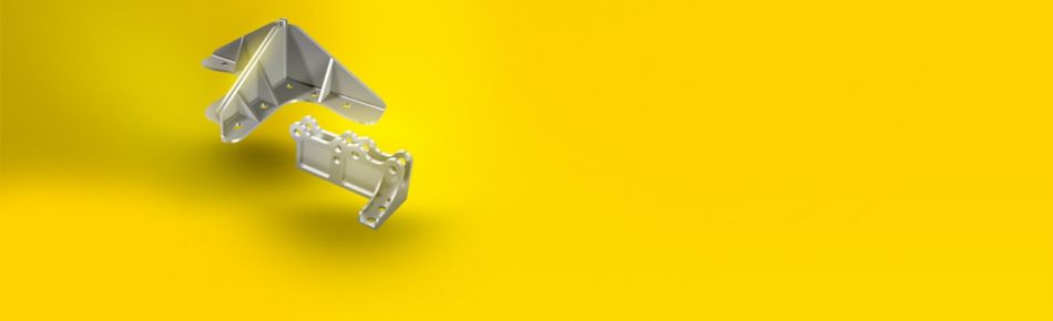

Los aceros y el titanio, llamados "aleaciones duras" en la industria aeroespacial, se están utilizando en la fabricación de las estructuras primarias y secundarias de las aeronaves, como soportes, cuerdas, aletas y pistas.
Retos
Muchas piezas aeroespaciales de fabrican a partir de bloques y barras, la relación entre el volumen de la pieza de partida y la pieza final es extremadamente alta.
Eso significa que una gran cantidad de material debe ser mecanizado.
Si bien no se puede adaptar la maquina a la pieza en cada situación, es fundamental establecer procesos de mecanizado altamente eficientes. Como
