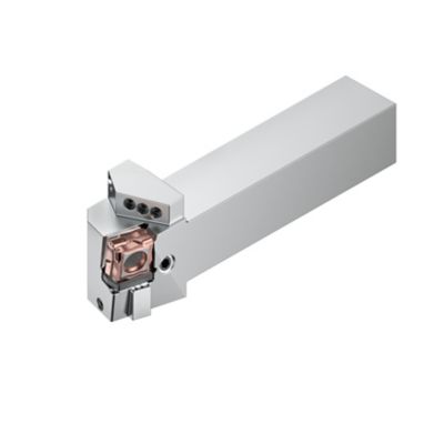

La FIX8 est la solution de tournage robuste avec huit arêtes de coupe par plaquette.
Idéale pour l’usinage moyen et l’ébauchage avec un coût par arête inférieur.
Un système de bridage unique tire la plaquette dans le logement de la poche, permettant à la plaquette de résister à des forces de coupe et des vibrations importantes. Les capacités de profondeur de coupe (jusqu’à 12 mm) et de vitesse d’avance (jusqu’à 1,4 mm) garantissent les taux d’enlèvement de matière les plus élevés possibles dans l’acier, la fonte et les aciers inoxydables.
Avec 15 % d’effort de coupe en moins, la FIX8 est également adaptée aux tours de faible puissance.
La conception tangentielle augmente la quantité de carbure entre la pièce à usiner et le porte-outil, permettant au système de supporter des charges plus élevées. Une assise carbure protège le logement contre les déformations et assure la sécurité du processus.
