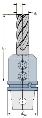

エンドミルの各部名称
エンドミルの各部名称
in. mm.
in. mm.
in. mm.
