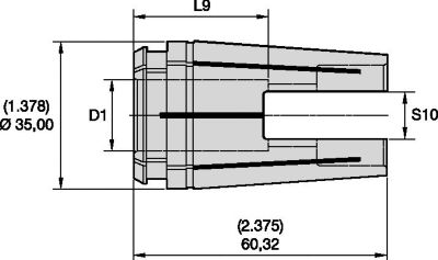

特徴と利点
  • クーラント供給式ツールアプリケーション用のラバー充填スロットシールコレット
  • 標準TGコレットチャックのすべてに使用可能
  • タッピングアプリケーションに驚異的な保持力(3:1アドバンテージ)と精度を提供
  • コレット後部のスロットがタップスクエア用のドライブとして機能
  • 業界標準のERICKSON™シングルアングルコレットシステム
  • DIN 6499クラス2の精度で製造
  • シャンク — ストレート四角部付きシャンク — ストレート四角部付き
  • Tapping: Through CoolantTapping: Through Coolant
  • クーラント — クーラントなしクーラント — クーラントなし
  • クーラント — スルークーラント 最大100 bar(1500 psi)クーラント — スルークーラント 最大100 bar(1500 psi)
