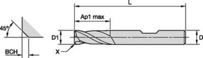

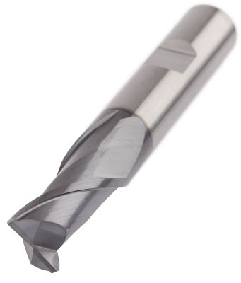

特徴と利点
  • Solid carbide end mill with stepped parallel shank according to DIN 6527.
  • Solid carbide end mill with excellent cost-benefit ratio.
  • Eccentric relief increases cutting edge stability for long tool life and high surface quality.
  • Eccentric relief eases regrinding and reduces reconditioning cost.
  • Center cutting for plunging and ramping operations.
  • コーナーのタイプ:コーナー面取りコーナーのタイプ:コーナー面取り
  • 工具寸法:フルートの構造: 2 工具寸法:フルートの構造: 2
  • DIN番号6527DIN番号6527
  • ねじれ角: 30°ねじれ角: 30°
  • ランピング加工:ブランクランピング加工:ブランク
  • プランジミーリングプランジミーリング
  • 溝加工:スクエアエンド溝加工:スクエアエンド
