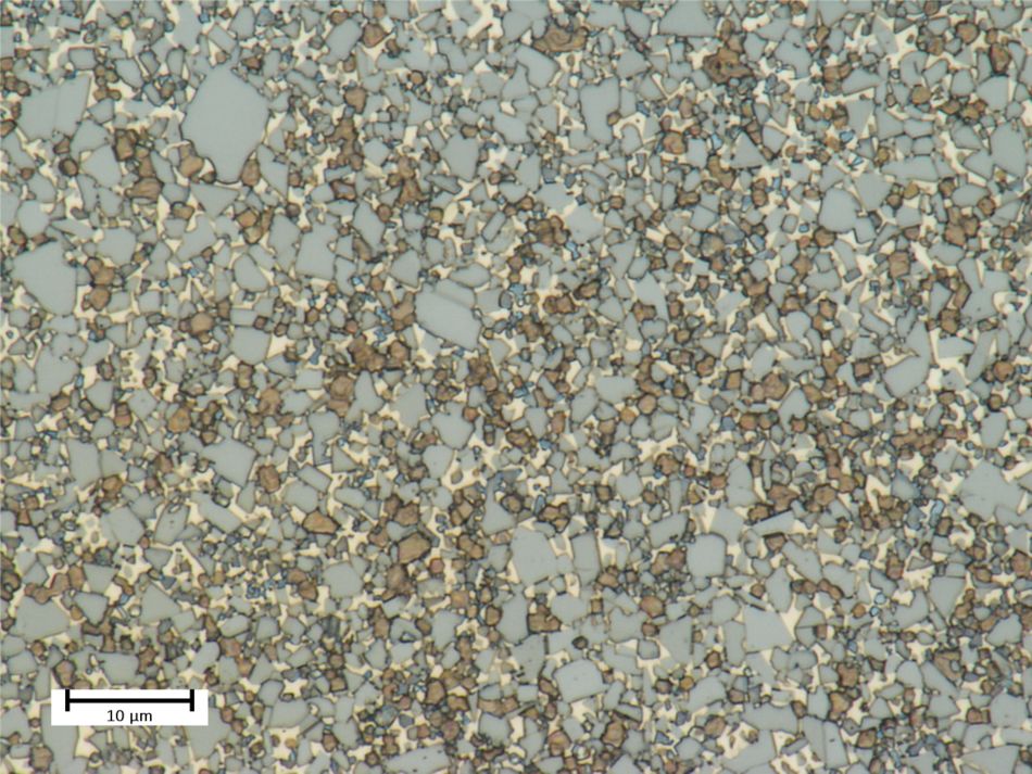

烧结碳化钨硬质合金材质
我们提供多种碳化钨材质,包括亚微米晶粒、细粒、中粒和粗粒碳化钨与结合剂和添加剂的混合物,可为应用创造适当的硬度、韧性、耐磨性和耐腐蚀性平衡。
硬度:
硬度由结合剂的百分比和碳化钨颗粒的晶粒尺寸决定。通常,结合剂越多,硬度越低,晶粒越大,硬度越低。
耐磨性
通常,结合剂含量越高或晶粒越粗的材质,(硬度越低),耐磨性越低。但是,强度则会有所增加。平衡高硬度/高耐磨性与较低硬度/高强度始终很重要。为了测试我们的硬质合金材质的耐磨性,我们通常会进行干砂 (G65) 或浆料测试 (B611)。
强度
结合剂的量和晶粒尺寸的变化也会影响冲击强度(冲击负荷)和断裂韧性(裂纹开裂和裂纹扩展的衡量指标)。更多的结合剂和/或更粗的晶粒通常会增加冲击强度和断裂韧性。与同等钴含量的较粗晶粒材质相比,亚微米晶粒材质的冲击强度和断裂韧性降低,硬度则会增加。
